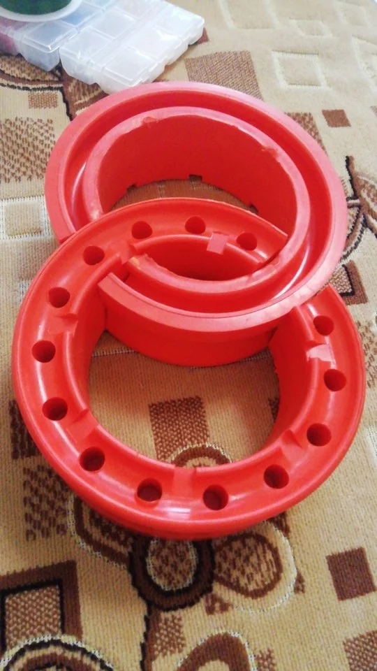

Установил такие пневмобалоны - 175х65мм. Внутренний диаметр задней пружины на зотие 1.5л составляет 73мм. По длине пневмобалоны по отношению к пружине короткие, сверху пришлось свободное расстояние выбирать двумя резиновыми проставками по 20-25мм (в противном авто не до конца садится на подушку).
Для установки балонов, пружину приходиться снимать, т.к. в Зотие меж витков не вставляется.
Работы на 2 часа на подъемнике.
Можно попробовать такие.
Автобаферы в передние пружины покупались на рынке, размеры не помню.
Поулеритановые, как на фото.
