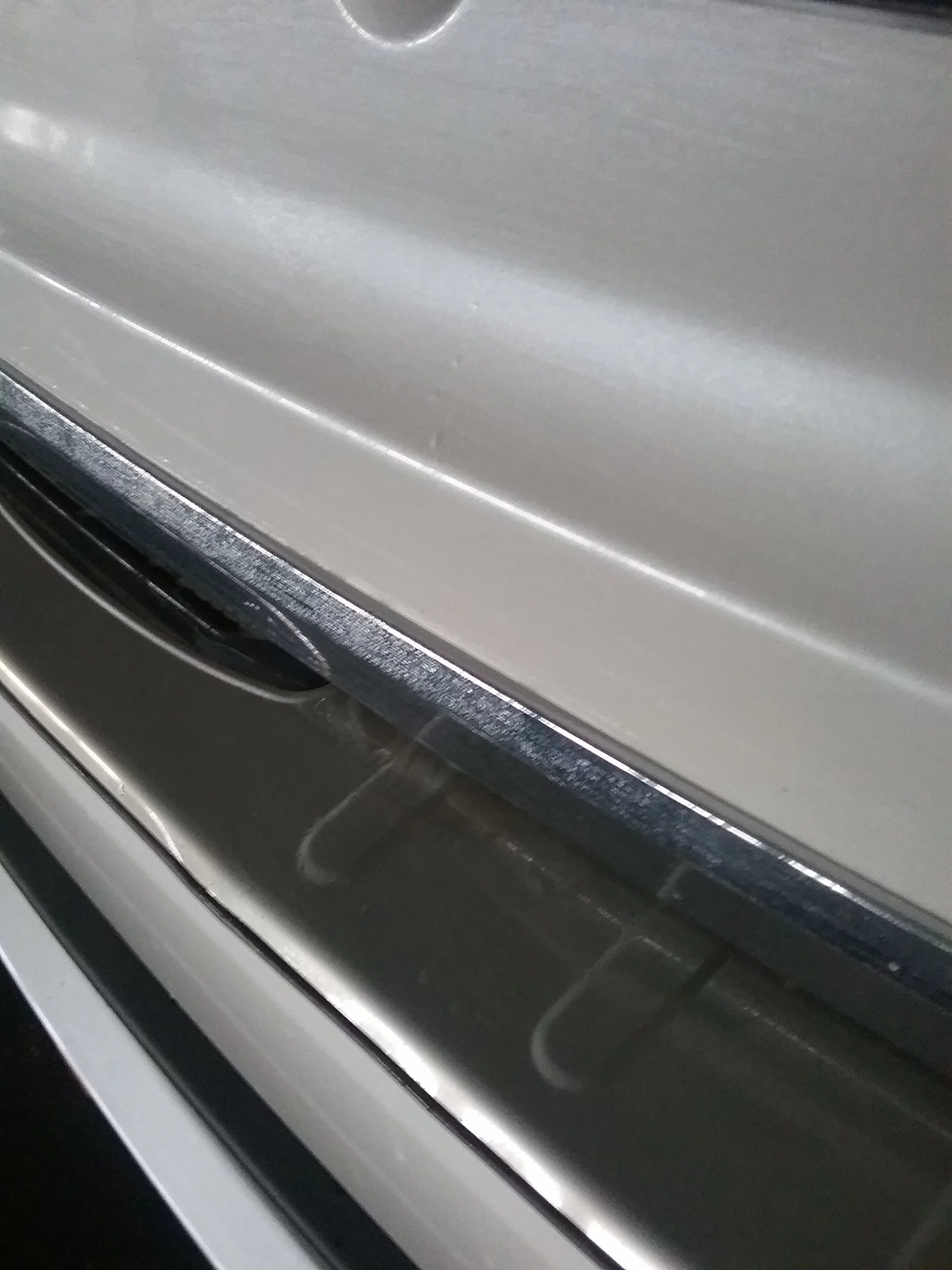

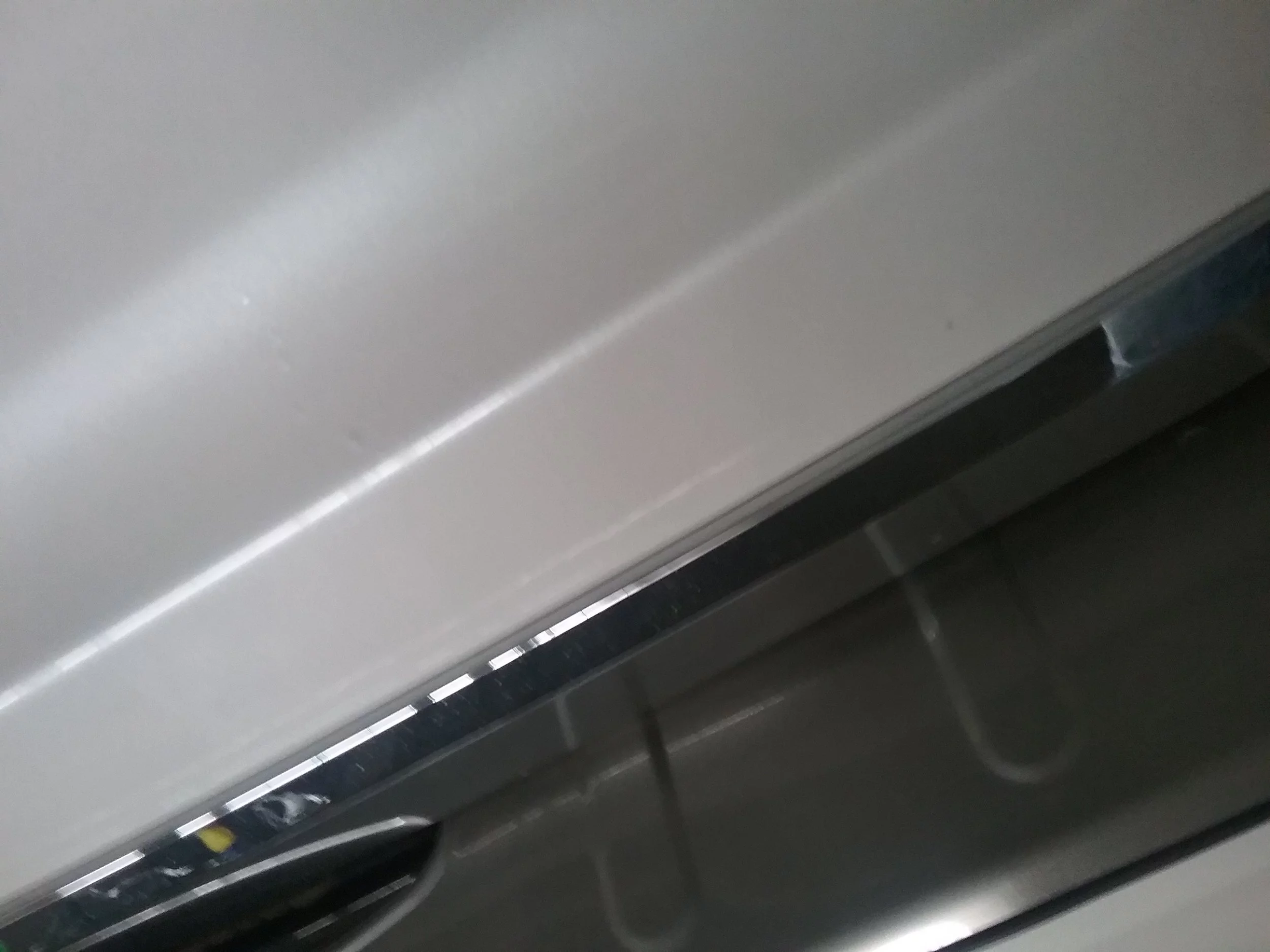

Всем здравствуйте! У меня вопрос. У кого гибудь вспучивается краска? У меня зоти купа (машине 4 месяца) вспучилась краска на задней крышке багажника (фото прилагаю), передние крылья два пока маленьких волдыря, низ передних дверей.
Фото крышки багажника (вспучивание краски)
Это можно, как то остановить? Что делать?

Печалька??????, к нему "родному", только к нему.
У кого нибудь на t600 было такое. Как решилось с дилером?
Да! Как то в таком плане никто не жаловался! В основном пятая дверь. Тут по ходу явный брак! У себя после схода снега и грязи буду проверять ЛКП после зимы, но на вскидку замечаний нет, только накладку опять буду снимать на 5 двери, в одном месте скотч не поставил-натерает!
